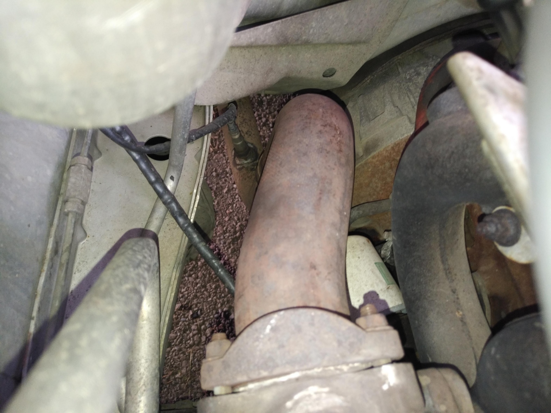

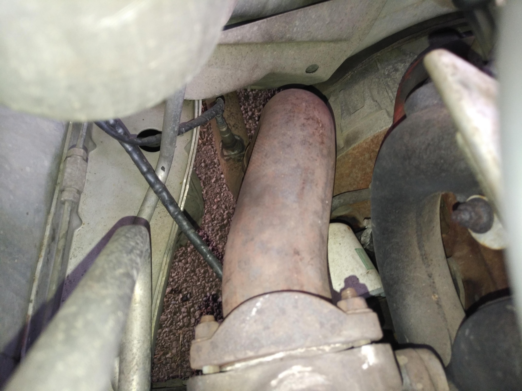

Широколентовата ламбда сонда може да се монтира за постоянно, като по-долу съм приложил снимка на според мен най-подходящото й положение при redblock турбо двигателите. Реално тя е необходима само при първоначална настройка и при последващи проверки и профилактика на газовата уредба, затова може да се ползва без да е монтирана на колата, а просто да се мушка в ауспуха, с помощта на специална скоба, в случаите, когато се правят проверки и/или настройки на газовата уредба. В този случай, сигналът от сондата е доста по-инертен, поради голямото разстояние до двигателя, но пък това е универсално решение, което не налага преработка на генерацията. Ето къде е монтирана моята сонда:

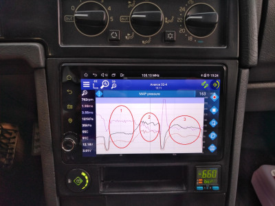

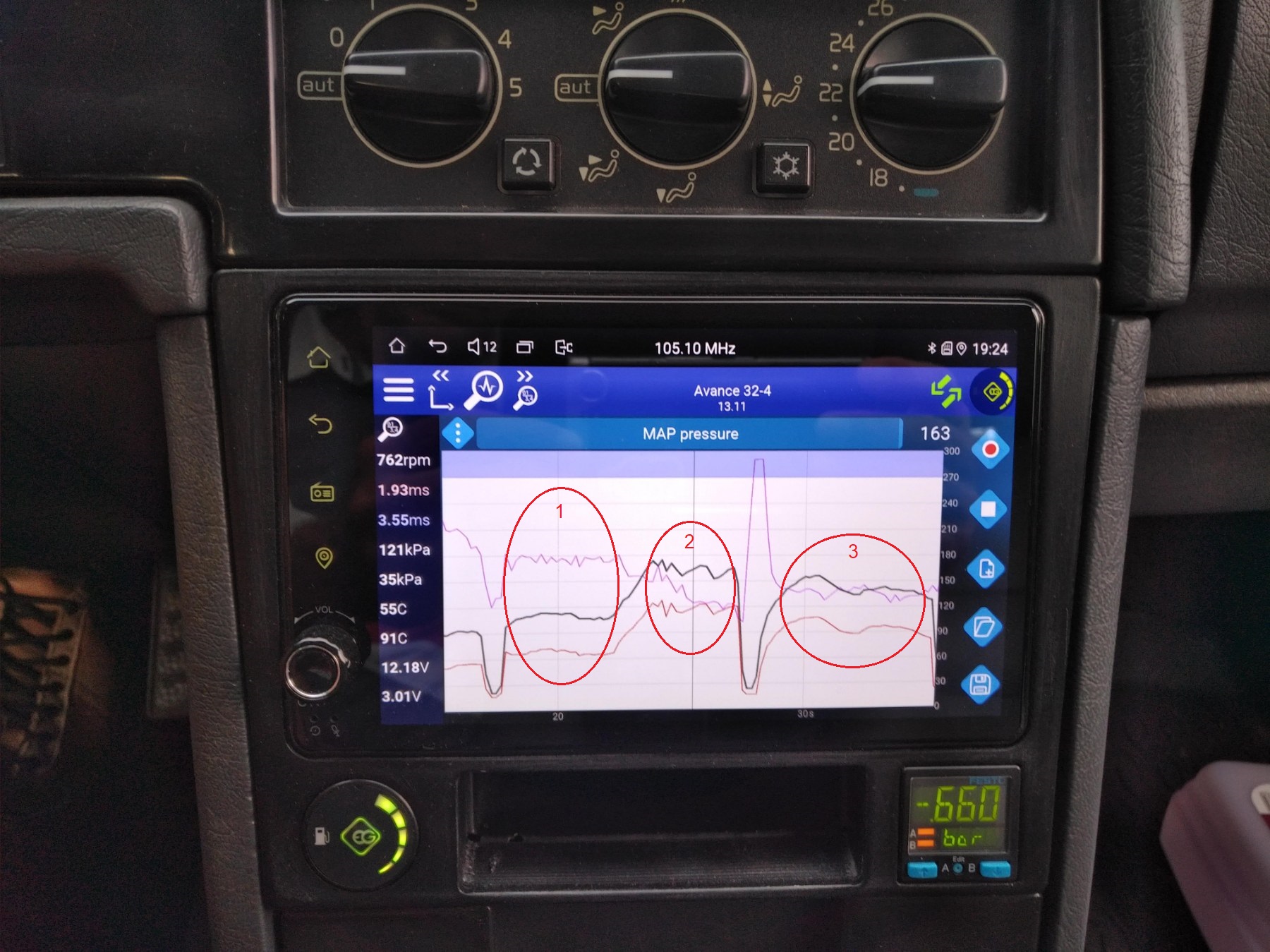

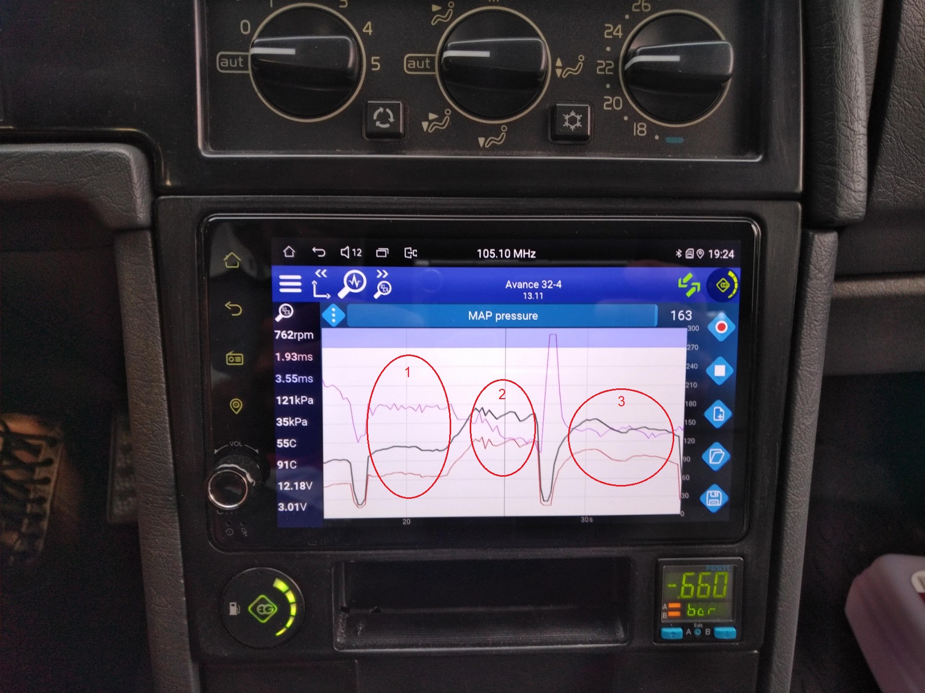

За финал, прикачвам една картинка, на която се вижда, как се изменя стойността на λ (лилавата линия), измерена от широколентовата сонда, като функция от натоварването на двигателя, изразено с налягането в колектора (зелената линия). В зона 1, двигателят работи в затворен кръг и поддържа стехиометрична смес (λ=1). В зона 2 натоварването се покачва и налягането на турбото достига 0.6-0.7 бара, което води до обогатяване на сместа, като стойността на λ достига 0.9-0.85. Зона 3 е подобна, но ускорението тук е по-плавно и стойността на λ се задържа на около 0.9:
